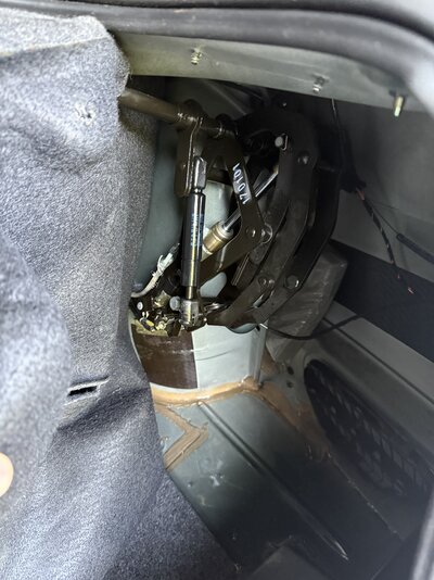

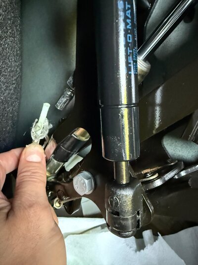

Liebe Saabgemeinde,
Das Dach meines 2001er Cabrios öffnet sich nicht mehr. Dank der Diskussionen hier im forum habe ich die Ursache des Dachhydrauliklecks gefunden: ein Teflonschlauch im system rechts hinten im kofferraum hat sich gelöst. Hab ihn in die Schraube zurückgesteckt, Hydrauliköl nachgefüllt und er ist wieder abgegangen … wie kriegt man das wieder fest und dicht ? Ist der Schlauch mit der schwarzen Mutter Schraube ein Teil dass man ersetzen muss/kann ?

was du da in der Hand hälst, sieht nach Antennenkabel aus
Mag sein dass es so aussieht , aber es sind definitiv über 1 Liter Hydrauliköl rausgekommen ( habe mehrfach nachgefüllt bis ich das Leck gefunden habe)
...ja klar kommt da Hydrauliköl raus ...da hat ja auch schon jemand versucht den Anschluss zu "flicken"
...schau hier - du benötigst einen neuen Schlauch mit Anschluss - oder lässt das Stück ggf professionell wieder anbringen / verpressen am Schlauch

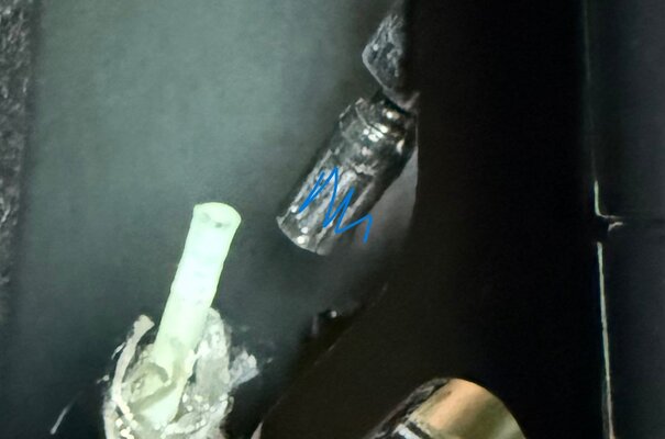

vielen Dank für die hilfreichen Hinweise:
Habe den Schlauch « Y » tatsächlich nicht in Deutschland gefunden aber bei eBay in USA (150 Dollar). 4 Wochen Lieferzeit.
Diese Woche eingebaut, Hydrauliköl nachgefüllt und Dank der hinweise hier im Forum entlüftet: beim ersten Öffnen zart händisch nachhelfen beim hochfahren des hinteren Teil des Dachs ( 5 spriegel ?) dann 3 x auf und zu : Hydraulikölkontrolle: knapp unter Minimum gesunken: 30 ml nachgefüllt, dann wieder 3 x auf und zu : Hydraulikölkontrolle: knapp unter Minimum gesunken: 30 ml nachgefüllt und das ganze noch 2 oder 3 mal: dann blieb der Hydraulikölspiegel konstant.
