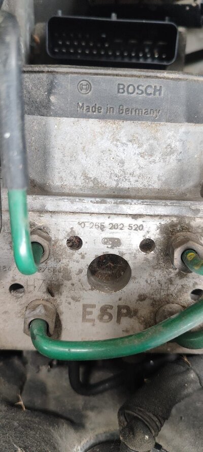

Dummerweise kommt man nicht an den Boschaufkleber-ohne das halbe Auto zu demontieren.
Die Teile Nummer auf dem ABS Block lautet: 0265202520 .
Ist wie gesagt der Block mit ESP.

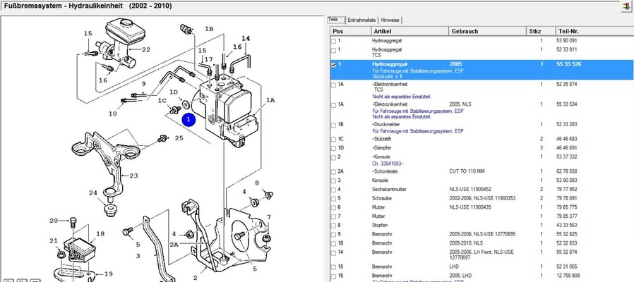

Wenn ich das WIS aufmache, komm ich völlig durcheinander.
Vergleiche ich die Bilder bei EBay &Co mit der vorgeschlagenen Teilenummer, so stimmt der Stecker bzw die Pins da drin nicht.
Auch die Nummer des ABS Blocks stimmt nicht. Egal ob ich 2004 oder 05 als Baujahr eingebe.
Ist wie gesagt der Block mit ESP……
….ist die Saab Teile Nr 5392774
…..gefunden hier
https://www.ecu-rc.nl/control/5386/4/7/P/S0/0265202520-0273004701-5392774
….warum sie hier nicht zu finden ist…??
https://www.esaabparts.com/viewparts.php?searchpart=1&section=352935098
Danke. Das hilft mir schon bissel weiter . Also wenn ich das richtig interpretiere,ist mein Auto MY 2004.
Ergo muss die Elektronik Einheit die (Saab) Nummer 5392782 sein. = Bosch-Nummer 0273004701
das ist ja die Nummer ...-welche auch immer- vom Hydraulikblock. Der gleichzeitig auch die Nummer 0265202520 hat.
