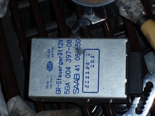

Mir ist alles klar, nur finde ich das Steuergerät vom Tempomaten einfach nicht.
Die älteren bis MY 94 haben es ja unter der Verkleidung, unterm Lenkrad.
Aber wo genau sitzt es denn? Neben/oberhalb von der Tempomatensteuerung, im Motorraum-kann ich nichts finden oder sehen!?
Direkt hinter dem Akku. Ist an dessen Halter befestigt.
Also am Halter sehe ich nur Tempomatensteuerung(oder wie das Teil heißt) ab wo der Seilzug führt, aber nicht das Steuergerät- oder ist es das Steuergerät??
Die älteren hatten ja dieses hier P9230992.jpg ODER!?
