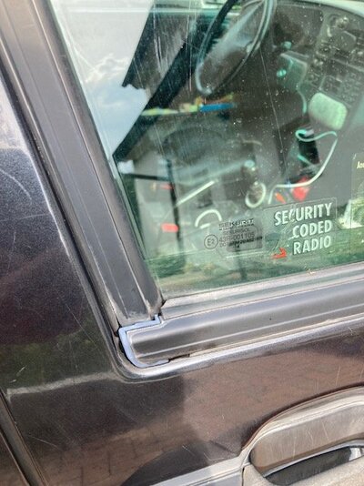

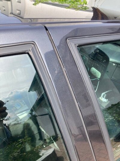

Mein Saab(9000 Bj.1997)-Vorbesitzer hat die Türen getauscht deren Farbe schwarz psst nicht optimal zum Rest- Amethyst Violet(258).
Bei einr Überlackierung stellen sich bzgl. der äusseren Fensterglasführung folg. Fragen:
1. Gibt es eine brauchbare Lösung OHNE Abbau der Umrandung?
2.Falls NEIN: wie können diese Teile abgebaut werden? Was ist dabei zu beachten?
Herzlichen Dank für passende Tipps?
Beim Lackieren gibt es eigentlich, zumindest im Sichtbereich, nur in ganz seltenen Ausnahmefällen brauchbare Lösungen ohne Demontage. Abkleberei ist immer Blöd, da als Kante nachher zu sehen.
Scheiben raus, untere Schachtleiste ab, und dann das Rahmen-U vorsichtig herauskanten.
Meiner Erinnerung von der letzten Schlachtung nach in genau der Reihenfolge.
