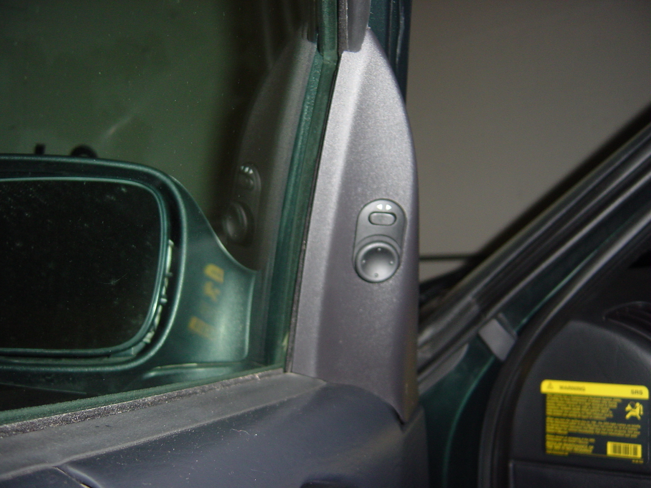

Hallo
1 An der Spiegelverkleidung sind zwei pins. (siehe Foto)
2 Du brauchst nicht den ganzen Türgriff ab zu machen.
3 Der Türpin ist an Halterungen befestigt.
4 Die Verkleidung ist einfach draufgesteckt.

Vielen Dank - ich glaube jetzt kann ich das auch schaffen so gut wie du es beschrieben hast. Ich werde dann mal diese 2 Pins an der Spiegelverkleidung suchen. Die habe ich gestern aber nicht gesehen obwohl die ja eigendlich - so wies auf dem Foto aussieht - ganz leicht zu finden sind. Villeicht bin ich nur n bissl blind :?
ich habe mir das jetzt nochmal angeschaut, bei mir sind nirgends solche Pins in der Spiegelverkleidung. Ich habe den 900 II - weis villeicht jemand wie ich die Verkleidung bei diesem Modell abbekomme ohne was kaputt zu machen?
danke
Alex
Mache doch mal ein Foto
An meinem 900 II waren die auch dran.
