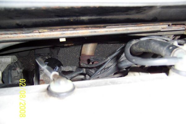

schönen guten abend....
erst mal vielen dank für den tip.... also ich bin weiter gekommen... habe einen schlauch hinter der ansaugbrücke gefunden der auf einer seite lose rum hängt... finde aber absolut nichts wo er drauf gesteckt werden könnte...

Schau mal an der Ansaugbrücke zwischen 1. und 2. (oder wars zwischen 2. und 3. Zylinder), da müßte ein Teil stecken, der 2 Schlauchanschlüsse hat...evtl. kommt es von da.
Bitte stelle ein Bild ein.
turboschlauch...
...da würde ich zuerst auf den Schlauch tippen, der gemeinsam mit einem dickeren seitlich am Ventildeckel angesteckt ist, diese Steckverbinder aus Plastik brechen gerne mal ab.....

aber an der ansaugbrücke ist definitiv alles in ordnung... der schlauch liegt hinter der ansaugbrücke... praktisch vor der wand zum innenraum...

hier das bild
vielleicht hat ja jetzt jemand eine idee wo der schlauch hin kommt
Ist da auf dem Nippel auf der Ansaugbrücke etwa nur ein Schlauchstutzen?
Erkenne auf deinem Bild leider nicht, wo was loose ist - aber hast du hierauf schon mal einen Blick geworfen und verglichen (ist zwar neuer - aber das Prinzip ist gleich).
