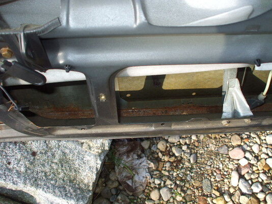

ich brauche mal wieder Rat.
Was kann man auf die Schnelle mit dem Rost in der Tür (siehe Fotos) machen?
Rostumwandler Grundieren? Hammerit auf Rost? etc.
Nach außen hin ist noch keine Lackblase zu sehen.
(Eine grundlegende Sanierung kommt nicht in Frage da ich schon rostfreie Ersatztüren habe, allerding noch nicht lackiert)
2.Frage: Wie bekomme ich die untere Gummidichtung zerstörungsfrei ab? (diese schwarzen Plastiknippel lassen sich nicht rausdrücken)

Die Türe wirst Du nicht mehr retten.
Die Falz wird sicher teilweise auch schon leicht aufgequollen sein.....
Die Gummi ist mit Plastiknippel befestigt. (schutzleiste abmachen, dann siehst Du die Plastiknippel

Wunder auf Rost gibt es nicht.
Da die Türen sowieso eines Tages raus sollen, würde ich die einfache Methode wählen:
Mit Zinkstaubgrundierung aus der Dose (oder eben Hammerit etc.) einigermaßen sauber übersprühen/pinseln und danach eine dicke Schicht Hohlraumwachs (Mike Sander, Fluid-Film etc.) drübersprühen.
Das sollte den Korrosionsprozess erstmal deutlich verlangsamen, ewig hält es aber sicherlich nicht.

Hat keiner Erfahrung mit Hammerit? Soll auf Rost Wunder wirken...
...naja, wunder sind anders...:rolleyes: aber hammerite hat durchaus das zeug dazu, den nicht aufzuhaltenden oxidationsprozess schon deutlich merklich zu verlangsamen... als für deine zwecke - andere türen sind ja da - durchaus angebracht. losen rost so weit wie möglich entfernen... entfetten! dann streichen...
Wenn Du Dir mit dem Konservieren so viel Arbeit machen willst...
Such doch ein paar Türen in Originalfarbe von den Baujahren ab 94 oder 95! Die sind verzinkt und somit rostfrei.
Die umzuhängen ist nicht viel Arbeit.

Den Dichtgummi vorsichtig ausknöpfen, und dann die Plastikstöpsel ebenso vorsichtig mit einer kleinen Zange herausoperieren... Oder bei Flenner eine Handvoll davon bestellen, und gut ist - kosten ein paar cent die Teile...

Habs mit Hammerit eingepinselt und drüber noch ne Schicht Mike Sanders.
den Gummi hab ich ausgeknöfpt und wieder eingeknöpft ( ca. 2 Std)

Probiere an den anderen Türen doch mal folgendes: mit einer CSD-Scheibe (Negerkeks) auf der Bohrmaschine die Fläche so weit wie möglich entlacken und entrosten. Es muß so blank wie möglich werden. Dann Owatrol-Öl in die verbleibenden Rostnarben pinseln. Dann eine passende Grundierung (Brunox), schleifen, fillern und lackieren. Und dann in 3 Jahren berichten, was besser ist. Ich traue dem Hammerite auf Rost nicht so recht über den Weg.
