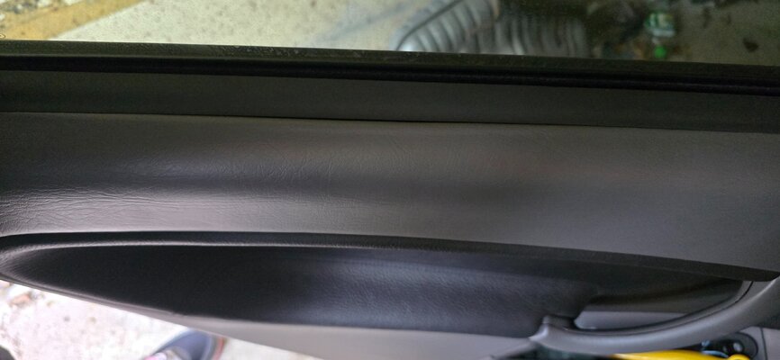

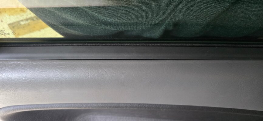

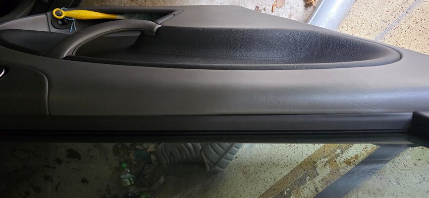

Hallo zusammen, habe mal ne Frage . Ich habe gestern meine Türverkleidung von Stoff auf Leder umgerüstet. Es passen auch alle wunderbar bis auf hinten links, die ist leider mittig nicht unter der Fensterschachtabdichtung (siehe Bilder). Habt ihr vielleicht eine Idee was man machen könnte das es wie bei den anderen ist ?
Mfg Frank

Hallo Frank,
hast du mal geschaut (auch im Vergleich mit den alten Verkleidungen), ob alle Haltedübel drin sind und ob sich da ggf. was gelöst hat von der Oberfläche vom Träger?
Gruß,
Erik
Ja hab beide aneinander gelegt und kontrolliert. Es ist alles identisch.
Ggf.schlicht durch aufrechte angelehnte Lagerung verbogen? Ich würde da nur Schönheitsfehler erstmal abwarten ob sie sich noch entspannt...oder nochmal raus und "nachbiegen"...
Da ist werkseitig ein Kompriband unterseitig in der Leiste unten.
Dieses wird sich gelöst haben und es ist nach hinten geschoben und drückt die Verkleidung nun aus der Nut.
Habe ich nicht.
Wenn Du die Verkleidung abnimmst, ist unten auf der Nutflanke der Schachtleiste ein Schaumstoffband aufgeklebt.
Einfach nachsehen, ob dieses noch mit der Leiste verklebt ist.
