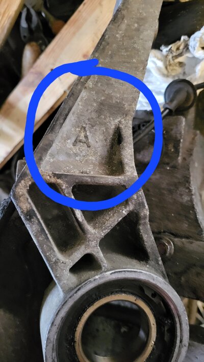

Ganz wichtig, das Lager von derr Zwischenwelle / Antriebswelle - der ist bei Manuell und Automatik unterschiedlich!
Stimmt! Hätte ich jetzt auch nicht dran gedacht.
@Oliver: Suche ich dann mit raus.
@Luca: Kann man die Dinger, nebeneinander liegend, unterscheiden und zuordnen?

Der Lagerbock.
Das Lager (Kugellager) selber ist gleich.:tongue::smile:
:biggrin: - der war gut !
Da habe ich wohl einen Bock geschossen :rolleyes:

Ja, M und A sind eingegossen wie @turbo9000 richtig gesagt hat :)
