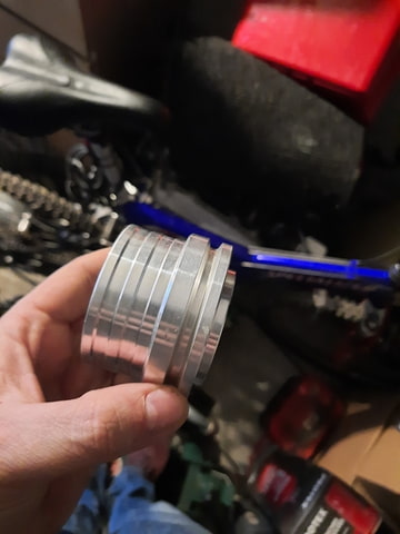

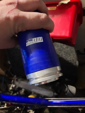

Da gibt es adapter für. (werde mal kurtz suchen, hab einen davon hier liegen, bloss weis ich den hersteller so 1,2,3 nicht.
edit: Gefunden!
Do88 hat sowas shonmal hergestellt (für Volvo verkaufen die jetzt noch sowas. ) Das war jedenfalls ein kit um ein TD04 in einen T5 zu verbauen. (ohne das man den Cobra benutzen mus.)
Könstes Do88 ja mal anschreiben, vieleicht gibt es da noch was von.

Soweit ich weis, ist das der unterschied zwischen den 'Longnose' und 'schortnose' turbo.
Da gibt es Adapter für. (werde mal kurz suchen, hab einen davon hier liegen, bloss weis ich den Hersteller so 1,2,3 nicht.
..das sind eher Karosseriebauformen beim 96. Beim TD04 gibt´s wohl eine "shortneck"-variante....Adapter hilft allenfalls bei 9-3 / 9-5 da bei 9000 ganz anders......und bei der falschen Dimensionierung hilft´s eh nicht
Welche Dimensionierung soll den falsch sein? Soweit ich es bisher begriffen habe solte der turbo selber ja gleich sein. (ok, kompressorgehäuse und abgasgehäuse mus man etwas verdrehen, aber solte passen. ) halt nur der anschluss Cobra/Schlauch ist anders. (und beim 9000 hängt der turbo natürlich andersrum)
