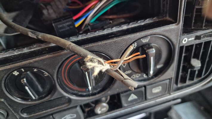

Hallo zusammen,
kaum aus dem Winterschlaf geholt stellt mir mein 93er Cabrio ein Rätsel - was ist das für
ein Kabel, das an der Spritzwand neben dem Antennenkabel zum Radioschacht führt?
Vom Vorbesitzer etwas lieblos "stillgelegt". Merkwürdig auch der Mantel aus Gummi - im
ersten Moment dachte ich, ein Schlauch der Belüftungssteuerung (ähnlicher Durchmesser)
Wer hat eine Idee? Und weil wir schon beim Thema ungeklärte Kabel sind - welche Funktion
hat eingentlich das einzelne Kabel an der Rückbank des Cabrios?
Vielen Dank für Eure Expertise und ein schönes Osterfest!
Christoph

Servus.
Das ist kein Original KFZ Kabel.
Die Ummantelung sieht man einem Kabel aus, das man im Haus benutzt.
Im Kfz werden außerdem immer Litzenkabel verwendet.
Ich würde es einfach verfolgen und sehen wo es endet....
Könnte auch Litze sein, kann man hier meines Erachtens nicht wirklich sicher erkennen.
Kommt zwar von den Farben her, zumindest für den Standard in D, nicht hin, aber hier stimme ich in jeden Falls voll und ganz zu:
Danke für die bisherigen Rückmeldungen - ich hab mal Elektriker gelernt, ein Gummikabel mit
so kleinen und verschiedenen (!) Einzeldurchmessern ist mir eigentlich nicht bekannt... aber ist
ja ein US-Reimport, wer weiß was die Freunde drüben alles eingebaut haben! ;-)

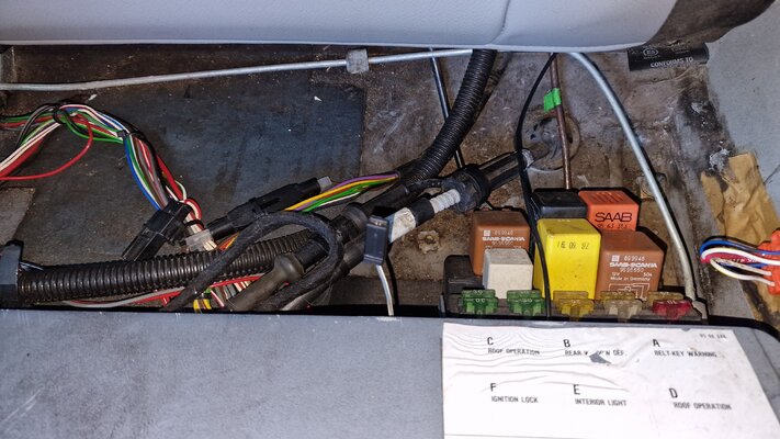

Das (absteckbare) Kabel aus der Rücksitzbank ist auch nicht bekannt?
Danke für die Rückmeldung, hier die Fotos, das Kabel ist wohl weiss/hellgrau...
Interessant!
Ist irgendwie erkennbar, wohin das Kabel jeweils geht?
Und ein Kabel allein, ohne zumindest einen zusätzlichen Massekontakt, macht ja auch erst einmal nicht so wirklich Sinn.
Das mit der Masse stimmt... Leder ist ja nicht so ein guter Leiter! :biggrin: Leider nicht zu sehen,
wohin das Kabel führt...
Die Sitze wurde ja überarbeitet ... also der Bezug war da schon mal ab. Ich tippe auf eine Sitzheizung hinten, nachträglich eingebaut .... aber ohne Masse :confused: ... und irgendwo muss das weiße/graue Kabel ja ein Gegenstück (gehabt) haben, ist das der Stecker im zweiten Bild? Könnte man ja mal verfolgen wo das hin geht.
Sorry, hab Dauerstress... ja, der Stecker im zweiten Bild ist das Gegenstück. Wenn´s mal wieder ruhiger
werden sollte, nehme ich die Verfolgung auf! ;-)
