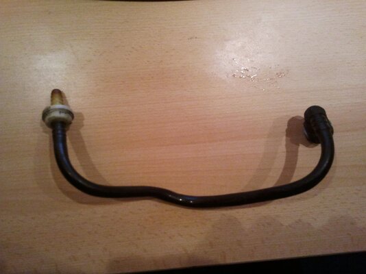

Aber ich habe eben gesehen, dass ich hinter der Drosselklappe unten eine Öl Pfütze habe das ist doch nicht normal?! Wovon kommt das:confused:
MfG
So der geknickte Schlauch von der KGE zur Ölwanne hatte einen Riss und zwei Unterdruckschläuche waren sehr porös die kamen von so einer kleinen Verteilerbox an der Motorwand auf der linken Seite der eine ging an die Drosselklappe und der andere ging quer ans Ansaugrohr dran vorne....Auto läuft im Stand wieder ruhig, keine Zündaussetzer oder sonstiges.

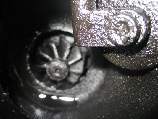

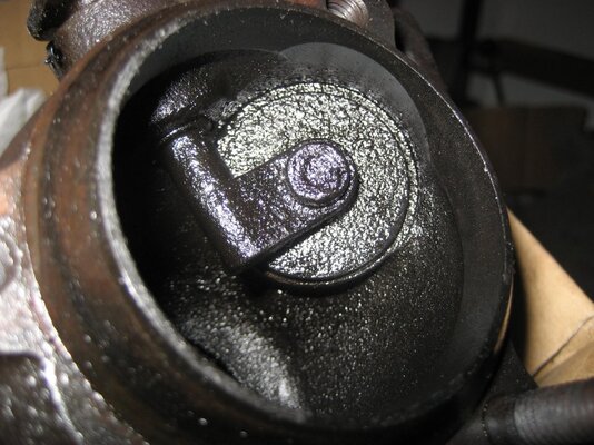

@ Sascha, Leistungsverlust, unrunder Motorlauf, weißer Qualm, CE-Lampe und der Geruch nach verbranntem Öl......
wenn wir jetzt in einer Quiz-Sendung wären, dann würde ich auf den Turbolader setzen.
Wir sind aber nicht in einer Quiz-Sendung sondern im Saab-Forum und deshalb schlage ich vor, Du nimmst mal das Abgasrohr vom Turbolader ab und checkst, ob das Abgasrohr von innen mit schmieriger, öliger Kohle behaftet ist. Baue bitte auch das Druckrohr von der Drosselklappeneinheit ab und prüfe ob auch hier ein öliger Film an der Wandung des Rohres zu finden ist.
Dann schau Dir mal die Welle vom Turbolader an, alles was nicht spielfrei läuft ist defekt. Der Turbolader ist wassergekühlt.
Wenn die Wellendichtung(en) ihren Aufgaben nicht mehr nachkommen, gelangt Öl in den Abgastrakt und verdampft im Katalysator, Kühlwasser gelangt ins Öl und erzeugt eine Emulsion (caramellfarbiger Pudding).
Öl gelangt auch über die verdichtete Luft in den Ansaugtrakt.
Wenn Dein Turbolader eine spielfreie Welle hat und abgasseitig nicht so aussieht wie unten auf den Bildern, dann kannst Du zumindestens diese Fehlerquelle zunächst ausschalten.
Ich hatte überigens die selben Symptome bei meinem 2,0t und es war definitiv der Turbolader (siehe Bilder).
Diese, von Dir oben benannten Probleme, führten in weiterer Folge zu einem Bruch der Welle, nach einigen weiteren Hundert - Kilometern.
Günstigen Ersatz gibt es überigens bei www.elopotrading.de aber auch bei anderen Händlern (E-Bay).
Grüße aus dem Hamburger Umland
hundemumin
und so sollte es in Deinem Turbo nicht aussehen:
