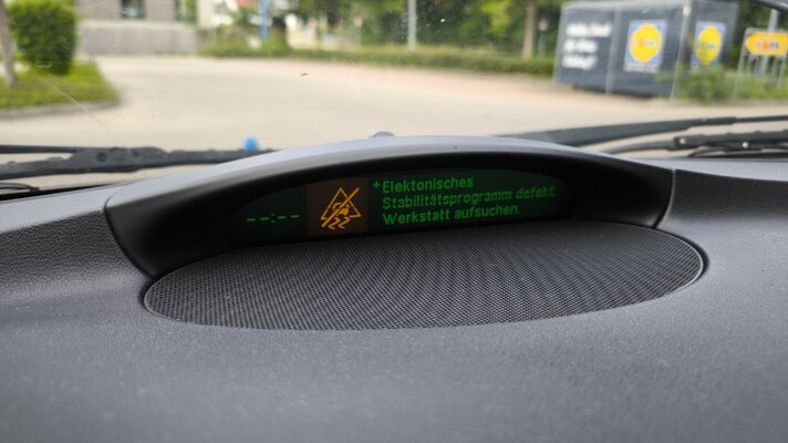

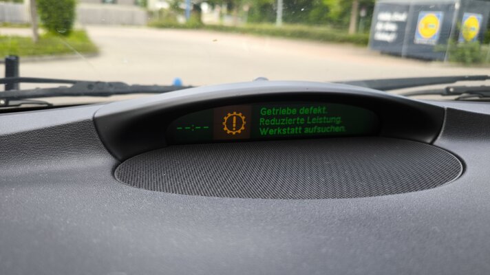

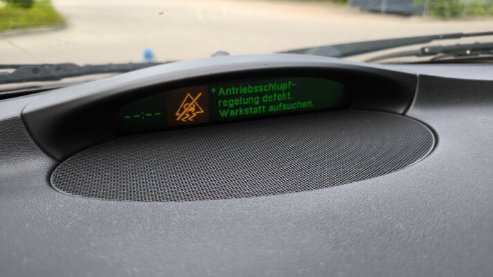

ich konnte das Verhalten weiter eingrenzen. Ich habe das Fahrzeug ausreichend geladen und einen Drehrad eingebaut mit dem ich die Batterie nach Benutzung abklemmen kann. Siehe da, es kommen keine Fehler mehr. Heute dann beim Einkaufen das folgende. Wir fahren vom Platz und die Maschine geht einfach aus. Bei Versuch es wieder anzuschalten, dreht er, aber kommt nicht. Er zeigt dabei keine Fehler an. Nach ein paar Versuchen zu drehen, ist die Batterie dann wahrscheinlich wieder schwach geworden und er zeigt allen möglichen Müll an. Die oben besagten Fehler und neu: Kraftstoff nachfüllen :D :D :D
Anbei mal ein paar Bilder der Fehlermeldungen. Habe leider aktuell nichts zum auslesen da. Mein Bluetooth adapter hat den Geist aufgegeben.
Ich habe ihn dann mal für ca. 5 min vom Strom getrennt und siehe da, oh wundersame Selbstheilung: Er sprang wieder an. Schnell nach Hause gefahren und wieder ratloser geworden... Die Fehler zeigt er jetzt selbstverständlich dauerhaft an.
