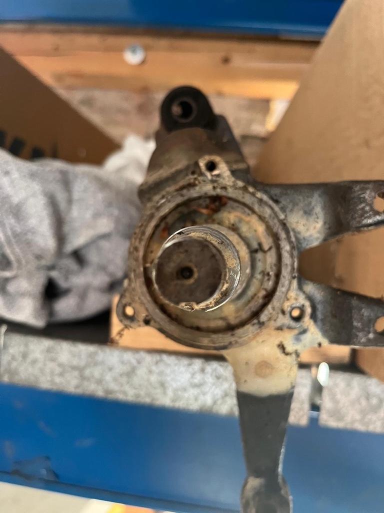

...ich würde ja auf 3 erhöhen : Achsen mit 108er Lochkreis gibt es mit und ohne ABS. Mit statt ohne zu nutzen ist problemlos, anders herum aber schwer zu bohren.
Wenn Dein Auto ABS hat, passen nur Achsen mit Löchern für die Radlaufsensoren. Die sind ja leicht zu erkennen.

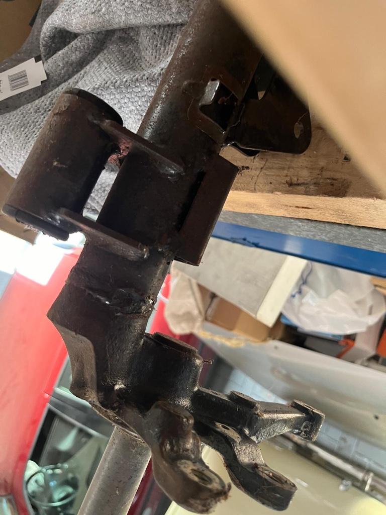

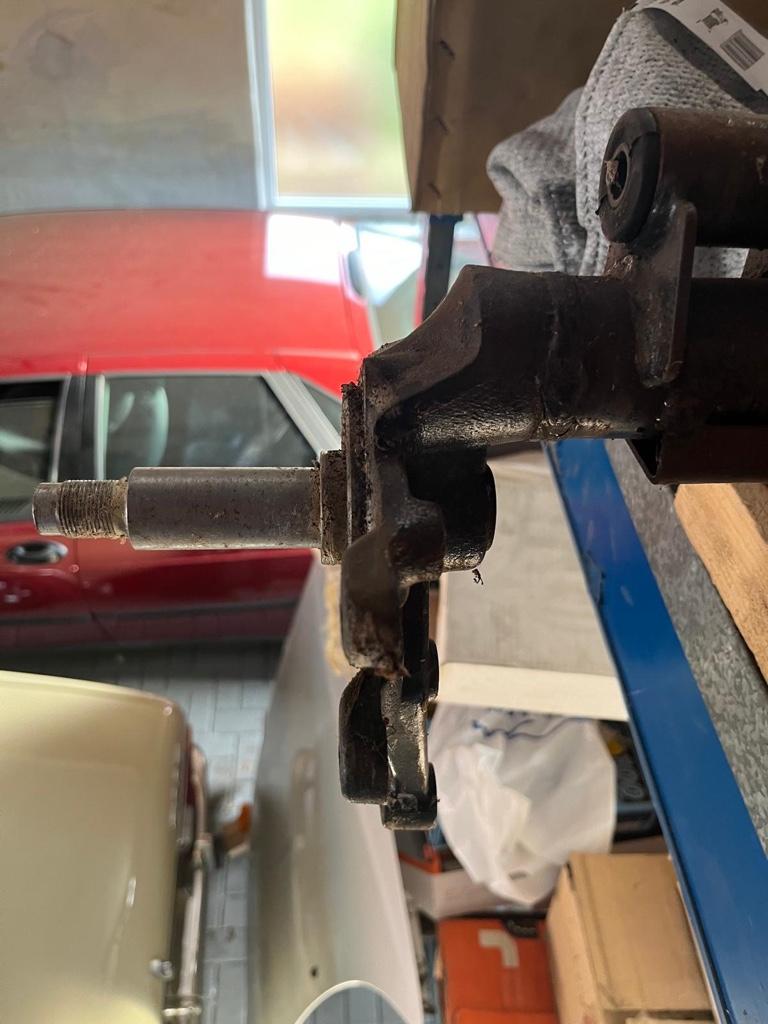

Ich habe zwischenzeitlich Bilder bekommen. Die Achse hat keine Narbe. Also hab ich mich an HFTs Tipp orientiert. Wenn ich das richtig sehe (bin eben mal kurz zum Vergleich unter mein Auto gekrochen), dann fehlt hier das Loch für den ABS Sensor. Sieht mir nach alter Achse aus, oder? Damit ist die Achse wohl raus
