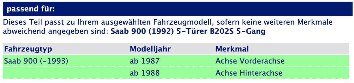

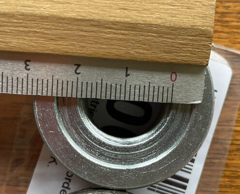

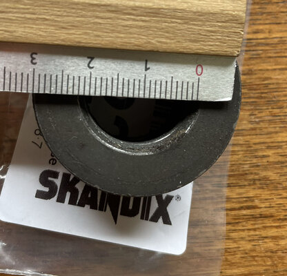

Genau, in den Details gibt Skandix das ja auch so an. Aber sie passt halt nicht. Verzeiht mir das grobe messen. Für präziser fehlt mir das Werkzeug Zuhause.

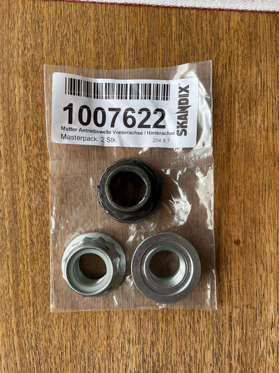

Die Verpackung von Skandix lässt mich das vermuten. :D

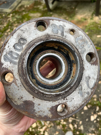

PS: Die Austauschhinterachse stammt entweder aus einem 87er oder 89er Baujahr. Auf den Radlagern sind noch Reste einer händischen Beschriftung zu finden.
Wenn ich das EPC halbwegs richtig interpretiert habe:
89 65 360: Mutter Antriebswelle 900 ab Mitte 87 (Grenze nach VIN) und alle 9k, zugleich Mutter HA 900 ab 88 und alle 9k (9-3 & 9-5 mal außen vor)
89 64 710: Mutter Antriebswelle 900 bist Mitte 87 (Grenze nach VIN) und Hinterachse bis 87 (hier aber klar nach MY abgegrenzt)
Das heißt, dass "neue" und "alte" Achse unterschiedliche Muttern haben. Das pßßt insofern, als dass der Achsgrundkörper bis 87 die 91 00298 hatte, und später die 91 01 395 (nur 88) und später die 91 05 859 (alles ohne ABS)
Die Nabenbeschriftung sieht mir nach "9000 89 CC" aus. Das ist die passende NonABS-Nabe für 9k und 900 mit neuer Achse, also ab 88.
Das sollte also schon mal passen.
Der 6kant muss ein 32er sein. Das Durchgangsloch der Mutter hat ca. 20,5 mm.
Die von Skandix ist damit meines Erachtens selbst mit dem Schätzstab als falsch identifizierbar.
Denke, da hat einfach mal jemand beim Eintüten in die falsche Schraubenkiste gegriffen. Passiert halt.
So ist es! Ich bin gerade extra in die Schrauberhalle gefahren um alles mal genau nachzumessen. Auf dem Weg fiel mir ein, dass ich Zuhause noch ein Set vordere Radlager liegen haben und somit auch noch mal zwei Muttern. Die passen.
