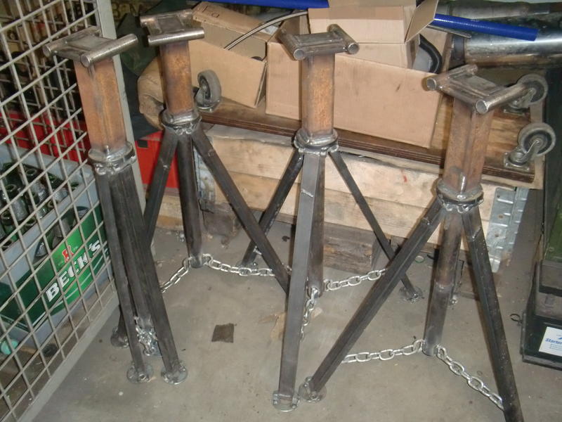

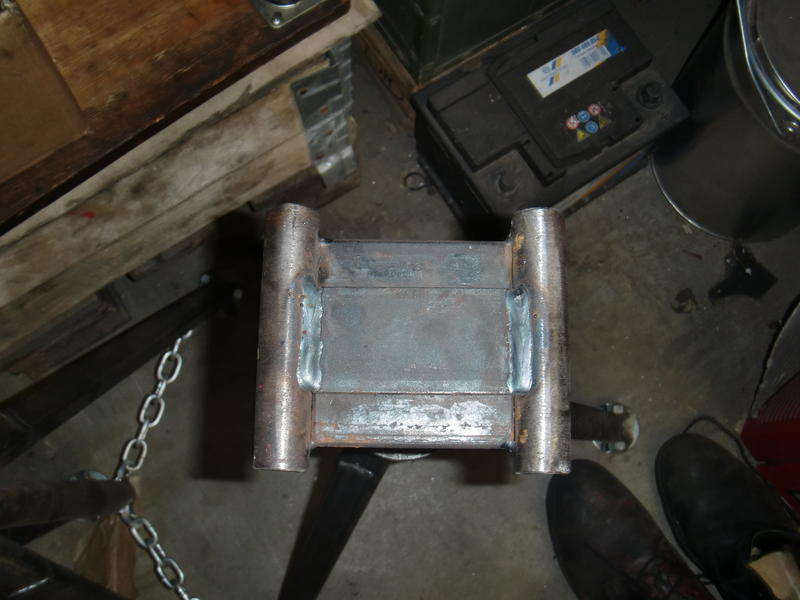

MartinH Registriert 02. Aug. 2010 Beiträge 382 Danke 514 SAAB Rostlaube Baujahr 1984 06. Apr. 2016 #2 selbergebastelte mit ca. 60-70cm Höhe und zusammenfaltbar: Aufnahme für 900er sieht so aus: Zuletzt bearbeitet: 06. Apr. 2016
