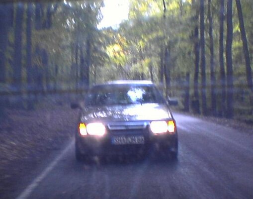

habe das bei meinem 9000 auch gemacht, geht dank 2-Fadenbirne sehr einfach, allerdings habe ich es so verkabelt, dass ich es vom Cockpit an- und ausschalten kann.
Bin schon öfter hinter der Polizei hergefahren oder auch entgegen, das juckt die nicht, es gibt mittlerweile einige Autos, die diese Beleuchtung haben, und bei einem 15 Jahre alten SAAB könnte es ja auch schon immer so gewesen sein ... bei den neuen 9-5 würde ich mir auch keine Sorgen machen, es gibt ja so viele Volvos, die das auch haben und da werden die Schweden in einen Topf geworfen, da müsste man sich schon besser mit SAAB auskennen, um zu wissen, dass das nicht serienmäßig ist, und viele kennen SAAB ja gar nicht mal so wirklich.
