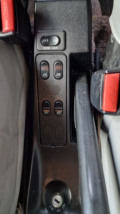

Hab mir endlich mein US-Cabrio aus 1993 geholt und amüsiere mich täglich über die "Zentralverriegelung", die
man nur mit Schalter zwischen den Sitzen betätigen kann... ;-)
Also man also sperrt eine der Türen auf, beugt sich zwischen die Sitze, betätigt den Schalter und schwupps,
sind die jeweils andere Türe und der Kofferraum entriegelt.
Hat das schon mal jemand auf eine Funkvernbedienung umgebaut? Das sollte doch eigentlich klappen und
die Sache etwas vereinfachen, oder? Freue mich über Eure Rückmeldungen - danke schon mal!

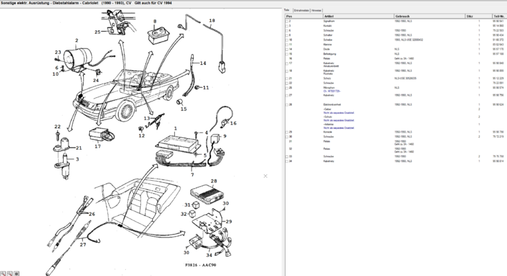

Aber evtl. hilt Dir ja das hier:
Einen passenden Auszug aus dem WHB habe ich Dir hier auch noch mit angehängt.
