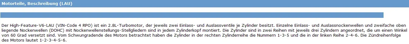

da bei meinem V6 ein Zündfinger abgeraucht war und die Zylindernummer durch den Fehlercode benannt war, stand ich vor dem Problemchen der Zylinderidentifizierung. Das WIS schreibt dazu Folgendes:
![1720543340494.webp 1720543340494.webp](https://f003.backblazeb2.com/file/SAAB-CARS/data/attachments/274/274252-56492fe7f3df87e6d67d6fdd37565088.jpg?hash=orQnRaZFL1)
Stimmt so leider nicht. Vom Schwungradende betrachtet und weg zählend hat die rechte Bank die Zylinderreihenfolge 5-3-1. Das heißt Zylinder 1 liegt auf der Beifahrerseite zur Stirnwand hin.
