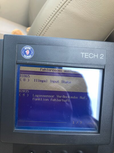

Hallo In Forum,

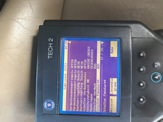

ich wollte heute das Verdeck meines 9-3 Bj 2000 schlissen und es ist genau soweit gekommen wie auf dem Bild. Es lässt sich aus dieser Position nur noch über die Notverriegelung schliessen oder öffnen. der Verdeckkastendeckel wird angetrieben aber auch nach Löschen des Fehlers schliesst zwar die Verdeckklappe aber es kommt der gleiche Fahler, die Verdeckklappe wird auch verriegelt und kann nach Fehlerlöschung und Notentriegelung hydraulisch angehoben. Somit schliesse ich einen Bruch des "bekannten" Bolzen aus.
Ich habe bereits alle Schalter gereinigt, sowohl die in der Verdeckklappe soewie die unter den "Ohren"
Ich denke das einer der Schalter unter den Ohren defekt ist, will mir aber nicht blind irgend einen kaufen.
Kann mir einer anhand der Tech2 Daten sagen welcher der Schalter defekt ist, oder besser gesagt was stört die Verdeckelektronik.
Schon mal vielen Dank für eusre Hilfe.
Herbert

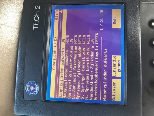

Hm, beide Verdeckhaubenverriegelungen melden offen, das spricht dagegen. Die müsstest du so auch schon sehen und von Hand betätigen können, also die Schaltfahne runter drücken. Das müsstest du im Tech 2 direkt sehen.
Ja, da hst du recht , die Tech 2 Meldungen auf dem Bildern sind mit dem auf dem Bild der Verdeckstellung aufgenommen. Ich schau mir mal die Tech2 Melungen an wenn die Klappe vermeindlich verriegelt ist, wenn ich im Verdeck offen die Fehlermeldung bekomme.

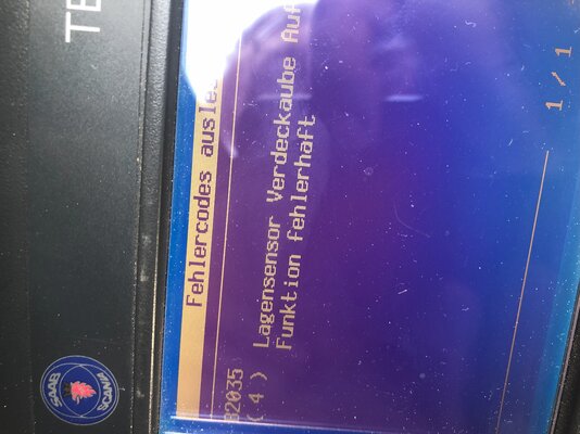

B2035 kommt auch wenn sich die Haube zu langsam bewegt z.B. wenn der Druck nicht reicht.

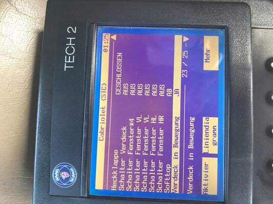

Also von Anfang, Tech2 angesteckt und alle Schalter getestet, keine Auffälligkeiten also das Dach nochmal fahren lassen und es bleibt wieder stehen (bekannter Fehler), Im Tech ist mir aufgefallen, das der Verdeckdeckel offen angezeigt wird, leicht gedückt = Deckel geschlossen, Hmmmm
ich habe dann den Deckel mit Klebestreifen festgesetzt, dass der Deckel als geschlossen angezeigt wird - es fährt ohne Fehler in den geschlossenen Zustand, also liegts am Deckel das er die Schalter nicht auslöst.
