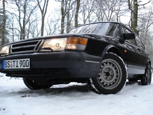

Aber jetzt: Seit November bin ich Besitzer eines schwarzen 1992er 900i.

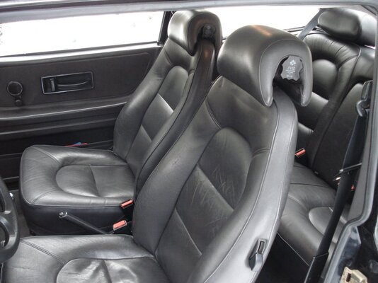

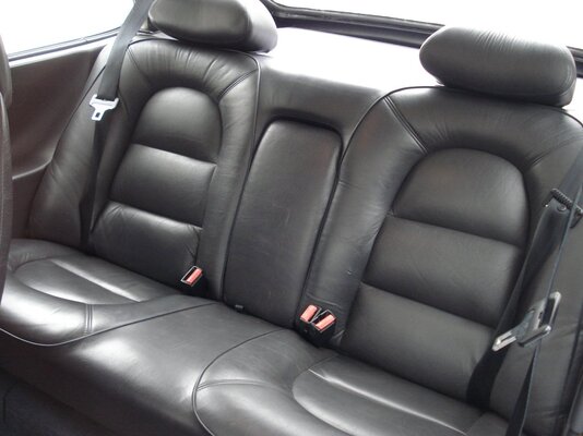

Nach umfangreichem Studium der diversen Kaufberatungen hier aus dem Forum und aus dem alten Forum habe ich den Wagen mit 206 tkm auf der Uhr in Kassel gefunden und für 1800 € mitgenommen. Schien mir durchaus ein fairer Preis zu sein, obwohl der Wagen keinen TÜV mehr hatte und seit 5 Monaten abgemeldet war. Der gute Allgemeinzustand, regelmäßige Wartung, rostfreie Türen und Tunnel, gutes Leder und natürlich die Silver Spokes für den Sommer haben mich überzeugt.
