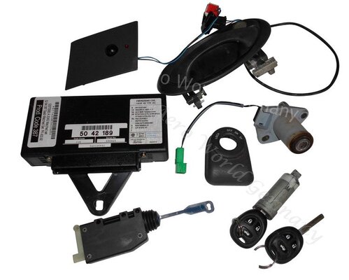

Was ist mit den Türknöpfen.Gehen die rauf und runter über die FB. Wenn ja, bleibt nur noch eins.Problem mit dem Steuergerät . Das Empfangsteil ist unter den hinteren Luftausströmmern verbaut.
Ja, die Türen öffnen ohne Probleme! Nur bem betätigen des 'kofferraum-knopfes' blinken die Blinker aber nix geht auf..
Wo genau ist dieses Teil? Und kann man da was reparieren oder ist das 'einmal neu'?
Ich weiß gerade gar nicht, wo das Empfangsteil sitzt oder wie das aussieht, aber solange die Signale zum Türöffnen empfangen werden und es blinkt wenn die Kofferraumklappe via FB angesteuert wird, würde ich das eher ausschließen.
Von einem Tag zum anderen geht der Kofferraum nicht mehr auf mit der FB. Im Gorum viele Tips bekommen mit hinweis auf einen kaputten knopf im Frosch. Jetzt wo ich SELBER mal schaue fällt auf das es mit beiden FB's nicht geht, das Auto aber mit den blinkern auf die FB reagiert (also nicht nur die Türen, auch beim Kofferraum). Nur AUF geht er halt nicht. Ùber den Knopf in der Fahrertür schon.
Ich hatte das Problem andersherum, dass der Kofferraum noch funktionierte, aber sich die Türen mit derselben Symptomatik nicht öffnen ließen. Sprich: Auto blinkte, Türen blieben zu.
Bei mir schaffte das ZV-Steuergerät abhilfe. Optisch sah das Ding i.O. aus, habe dann ein gutes gebrauchtes eingebaut.
Ob das bei dir auch helfen würde, weiß ich nicht. Ich kann im Schaltplan nicht nachvollziehen, worüber die Heckklappenentriegelung gesteuert wird.
Blickt da wer anders gerade durch?
