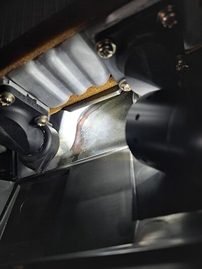

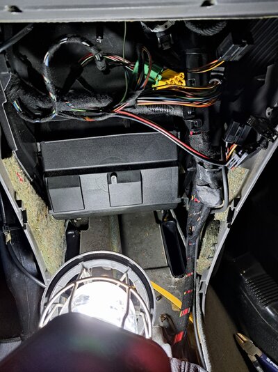

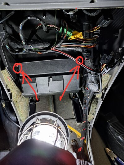

Hallo zusammen, ich bin neu hier und komme aus Bottrop.
Ich habe ein 9-3 turbo cabrio aus 2003 mit 185 ps und Viggen Paket. Sehr Wahrscheinlich ist mein Wärmetauscher hin.Habe schon alles zerlegt bis auf die Auffangwanne. Wie klappt man diese auf? An bei ein Foto.Danke im voraus.

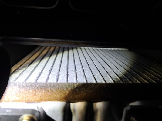

So jetzt habe ich Gewissheit. Sind beide Anschlüsse.Bestimmt weil ich von Aussen die beiden Schläuche gewechselt habe.Der WT sieht noch aus wie neu. Also nur die Dichtungen an den Schnellverschlüssen wechseln.
Hier sieht man Eindeutig den Fehler.
