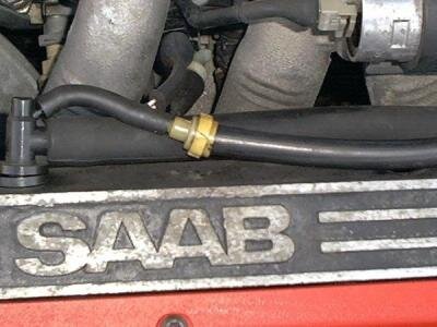

Was ist das bloß für ein Ventil ?
Leider ist es mir beim "Ansehen" kaputt gegenagen ? Der Motor läuft aber trotzdem noch ... unverändert ?
Woher bekomme ich ein solches Ventil ? Oder hat wer sogar nocheins ??
Achja .. es ist das gelbe ... zw. den zwei schwarzen Schläuchen !
DANKE !

Hallo ReneausE
hatte mal an meinem ex 900er das Teil enfernt und festgestellt, dass es ein Rückschlagventil ist. Nur bin ich mir nicht mehr sicher in welche Richtung die Luft fliessen muss.
Hallo!
Das Ding gibts am 900er mit 16V auch. Die Richtung des Durchflußes ist auf dem Bild zu erkennen. Geht vom Ventildeckel abwärts weiter, erkennbar an dem kleinen Dreieck auf dem Ventil. :)
Was das Ding allerdings genau macht, hab ich mich auch schon gefragt und nicht herausgefunden. Will da demnächst mal ein neues reinmachen, aber vorher versuche ich rauszufinden, wozu das Ding da ist. :idea:

Das Ventil (ich hoffe, ich erzähle keinen mist) verhindert, das durch den Turbolader Überdruck im Kurbelwellengehäuse aufgebaut wird. Das wäre nämlich dumm :lol:
Das sind die Schläuche der Kurbelgehäuseentlüftung.
Falls jemand mehr Ahnung hat, bitte berichtigen ;)
edit: das ventil gibts natürlich bei saab oder flenner usw.
ohne würd ich nicht fahren, denn druck im kurbelgehäuse ist nicht allzu gesund für motordichtungen und co.

Bin fündig geworden bei Skanimport (Flenner)
Artikel-Nr: 01.1313, Preis: 12 Euro
