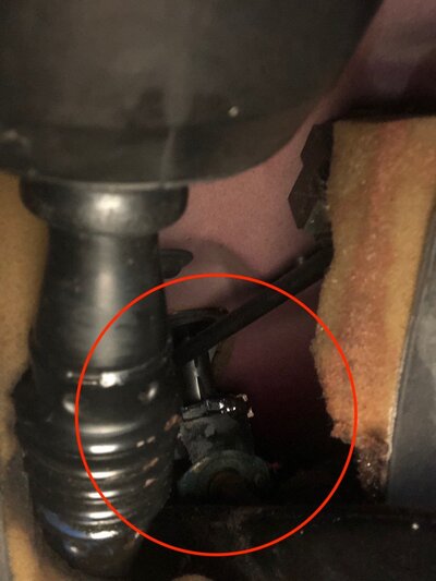

Hallo werte Gemeinschaft.
Ich habe Tropfen (leicht ölig rostig,...) auf Höhe des Gaspedals.
Da hatte ich erst den Geberzylinder unter Verdacht. Kann jemand vielleicht erkennen, auf dem schlechten Bild, was das für ein Teil ist? Eventuell Heizung?
Also links im Bild die Lenksäule und dann leicht rechts oben daneben? Da tropft es .
Das Heizungsventil ist undicht ( Eine Geschmacksprobe gibt Sicherheit... :smile: )
Zum bequemen Austausch baut man am besten das Kniebrett raus, dann klappt das ohne übermässige Verrenkungen
Wie soll es denn schmecken? Vermute mal nach Frostschutz?
