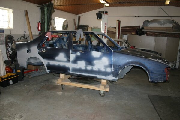

Wollte gerade die Heckscheibe meines CS zur Lackierung der Heckklappe rausschneiden. Dies ist aber gar nicht so einfach.
Der Zierrahmen um die Scheibe scheint mit der Scheibe direkt vergossen zu sein. Unten ist der Rahmen mit vier kleinen Bolzen mit der Klappe verschraubt undzwar oberhalb der Kleberaupe. Dadurch komme ich mit meinem oszilierenden Messer nicht an die Kleberaupe herran.
Ich vermute die Scheibe lässt sich nicht demontieren ohne sie zu zerstören. Hat jemand andere Erfahrung?

Hmm, ich hatte solche Antworten befürchtet.
Nur wenn man soweit gekommen ist, kapituliert man ungerne an so einer blöden Heckscheibe

Noch ist die Scheibe nicht angeschnitten und es gibt auch keinen dringenden Grund sie auszubauen, ausser mein Ego. Rost erwarte ich darunter nicht.
Ich werde wohl nochmal ein paar Nächte darüber schlafen.

Um zunächst mal die eigentliche Frage zu beantworten, die Scheibe kostet 650 Euro bei einem eher teuren Autoglaser. Da die Scheibe aber nur von Pilkington hergestellt wird, wird vermutlich auch ein anderer Glaser sie nicht deutlich billiger anbieten. Ich warte noch auf den Rückruf meines Favoriten.
Ansonsten Danke ich euch mal für das positive Echo. Bisher habe ich immer nur verständnisloses Kopfschütteln geerntet.
Ich werde hier mal zwei aus dem Zusammenhang gerissene Kommentare nutzen um das Projekt zu beschreiben:
