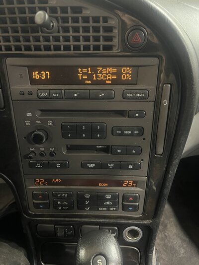

Ja, da geht noch einiges.An meinem Saab 9-5 Aero EZ 9/2001 zeigt das SID , nach dem Starten Daten an.
Kann noch mehr angezeigt werden? Wenn ja, wie? Was bedeutet das angezeigte?
OpenSID und eSID sind die Stichworte zur Anzeige von erweiterten Paramatern im SID.An meinem Saab 9-5 Aero EZ 9/2001 zeigt das SID , nach dem Starten Daten an.
Jaja, nur als Nicht-eSID User frage ich mich auch was das gerade anzeigt. Denn in der Liste finde ich weder ein einzelnes kleines noch großes T. Was also t=1.7sM= 0% und T= 13CA= 0% heißen soll erschließt sich mir aus der Liste auch nicht.
Bleibt die Anzeige auch während der Fahrt bestehen?An meinem Saab 9-5 Aero EZ 9/2001 zeigt das SID , nach dem Starten Daten an.
Gefährliches Halbwissen/VermutungJaja, nur als Nicht-eSID User frage ich mich auch was das gerade anzeigt. Denn in der Liste finde ich weder ein einzelnes kleines noch großes T. Was also t=1.7sM= 0% und T= 13CA= 0% heißen soll erschließt sich mir aus der Liste auch nicht.
Ein Faktor, der Rückschlüsse auf das System von Batterie und Anlasser gibt.Wofür brache ich die Zeit wie lange mein Anlasser orgelt?

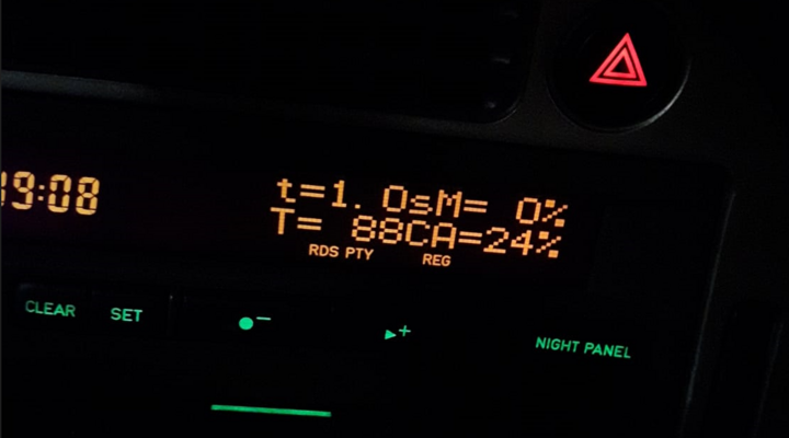

BioPower-Software zeigt nach dem Tanken und kurzer Adaptionsfahrt den Ethanolanteil im SID an...Eigentlich müsste ich das besser wissen weil ich damit seit 5 Jahren rumfahre. Aber mein Hirn ist n Sieb.
Mindestens einer der Prozentwerte sollte aber Ethanol-Anteil sein. Könnte ggf. für Biopower-Software sprechen.
Muss aber wahrscheinlich nicht.
Tu es nicht. Tank Esso.Das kann schon passen, ich fahre mit Aral 102.
Und es soll ein Steuergerät vom BSR verbaut sein mit 3" Downpipe und AGA von Ferita. Bei BSR gab es mal BIO-Power-Steuergeräte.
Ja, das auch. Und auch wie viel Liter von welchem Kraftstoff man nachgetankt hat.BioPower-Software zeigt nach dem Tanken und kurzer Adaptionsfahrt den Ethanolanteil im SID an...
Das meines Wissens erst ab Facelift....Ja, das auch. Und auch wie viel Liter von welchem Kraftstoff man nachgetankt hat.
