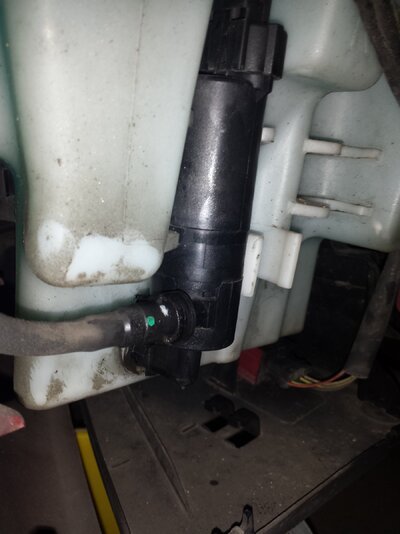

meine Waschwasserpumpe vom 9-3 Baujahr 2005 Cabrio 1,8t ist defekt, kann mir jemand die Teilenummer geben damit ich mir eine neue Pumpe zulegen kann?

Welche Pumpe? Die für die Scheibe oder für die Scheinwerfer?
für die Frontscheibe, Scheinwerferreinigung habe ich nicht
habe mal ein Foto (leider nicht die beste Qualität) angehangen

Gucke ich im EPC nach, wird aber heute Abend werden, hab Spätschicht ……
achso, es ist ein Rechtslenker und der Anschluss in den Wasserbehälter ist nicht nur dieser klassische dünne Nippel sondern ein 90 grad gebogener "dicker" Anschluss
Dann schick mir bitte mal Deine VIN per PN, das hilft mir dann bei der Suche im EPC falls da Unterschiede sind……
Hier die Teilenummern der beiden Pumpen, passend von MY03-11.........für Limousine, Kombi und Cabrio..........
Falls sie jemand mal brauchen sollte……
  • Pumpe Windschutzscheibe: alt 12802440, neu 12782867
  • Pumpe Scheinwerferreinigung: alt 12802439, neu 12782868
Gruß, Thomas​
