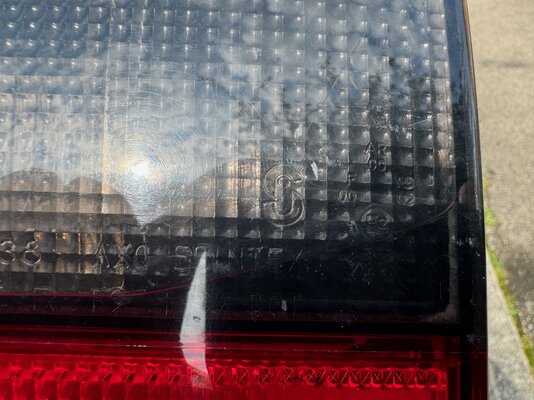

Hallo Leute,
nach langer Zeit ohne irgendwelche Themen melde ich mich heute mal mit einem Thema das ich so nicht kenne. Ich habe nach einem Regenguss immer Wasser im Rücklicht rechts hinten und nur im Rückfahrlicht. Ich habe schin die Verkleidung des Kofferraumdeckels abgemacht und meiner Meinung nach schon alle Kanäle mit Fensterdichtmasse abgedichtet, es kommt aber immer noch Wasser rein. Hatte das schon jemand mal oder kennt jemand den Grund?
Einen Grund (beim 9-5) kenne ich nicht, aber damals beim Opel Rekord E wurde die geklebt/geschweisste Naht zwischen Glad und Gehäuse undicht. Gleiches beim Wohnwagen. Einfache „Abhilfe“, ein 1mm Loch unten in der Ecke zum ablaufen setzen.

Lange ist's her. Vorsichtig Druckluft rein gegeben und geschaut wo es raus kommt. War eine Naht zwischen "Glas" und Gehäuse. Ich meine ich hab Klarlack rein ziehen lassen als Dichtmittel.

Möglicherweise ist die Verklebung vom Lampenglas zum Gehäuse irgendwo (unsichtbar) gerissen. Mach mal wie Flemming vorschlägt, vielleicht findest du dann die Stelle und kannst das kleben.

Danke für eure Tipps und Hinweise. Ich habe jetzt mal die Verkleidung der Heckklappe komplett entfernt und warte auf den nächsten Schauer ob ich sehe wo das Wasser herkommt und hinläuft. Dauert ja bei dem Wetter nicht lange...
Flemming hatte mal wieder Recht. Das Lampenglas hatte sich gelöst und da läuft das Wasser rein. Habe mir ein gebrauchtes Rücklicht besorgt und werde das defekte nach dem Umbau reparieren
