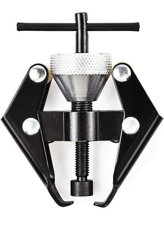

Hat noch jemand einen heißen Tip an Abzieher für die Scheibenwischerarme..? Meiner hat wohl ein Gelenk zuviel, ich bekomm da keinen richtigen Druck drauf...
Ich habe da noch nie einen Abzieher benutzt. Mutter eine Umstellung lösen. Dann vorsichtig den Wischerarm hin und her bewegen, ohne Gewalt. Wahlweise auch bei um 90⁰ nach oben geklapptem Wischer. Das geht halt teils nur wenn man den Wischer auf halben Weg stoppt.
Und wo sitzt du die an ohne Gefahr zu laufen die Beschichtung zu beschädigen?
Ich nutze sowas bekommst du beim Buchhändler oder in der Bucht.
Gesendet von stoppel mit Tapatalk
...kannst natürlich auch die Mutter drei vier Umdrehungen lösen Rostlöser o.ä. auf die Verzahnung sprühen etwas einwirken lassen und dann den Wischer nach vorn ziehen und mit einem Aluhammer ein paar leichte Schläge auf die Mutter geben. Alternativ geht auch ein normaler Hammer und ein Stück Hartholz zum unterlegen. Da brauchst du aber eine dritte Hand zum halten.

Davon abgesehen... die Scheibenwischerarme gingen jetzt ab. Mußte den Abzeiher noch ein wenig richten an den Blechen zu den Armen, dann gings aber. Der Tip mit den Muttern war gut, schont dann die Bolzen vom Wischgestänge und zentriert den Abzieher.
