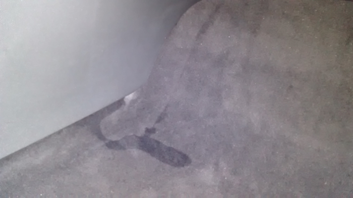

mein Problem ist gerade Wassereinbruch im Fußraum der Beifahrerseite. Vor vier Tagen ist mir aufgefallen, dass der Teppich dort vollkommen durchnässt war. Gestern war er dann wieder trocken, das Auto hat über Nacht im Regen draußen gestanden, und heute Morgen sah es dann so aus...
Nun sieht es ja leider so aus, als gäbe es zwei Quellen. Wobei am Tunnel deutlich mehr Wasser eintritt. Hat das schon mal jemand hier gehabt oder weiß jemand, wo das herkommen kann??

Danke Martin!
Die Erklärung ist logisch. Zumal der Ablauf unter dem Filter frei ist. Werde mir also Kleber besorgen und dann berichten!
Andreas
es gibt Gutes zu berichten....bin wieder dicht. Es war tatsächlich die Dichtung des Filtergehäuses. Die war völlig aufgelöst. Wahrscheinlich ist auch schon früher Wasser eingetreten.
Hatte mir Silkaflex besorgt aber es dann doch mit Silikon abgedichtet. Für den Fall das ich es nochmal entfernen muss.
