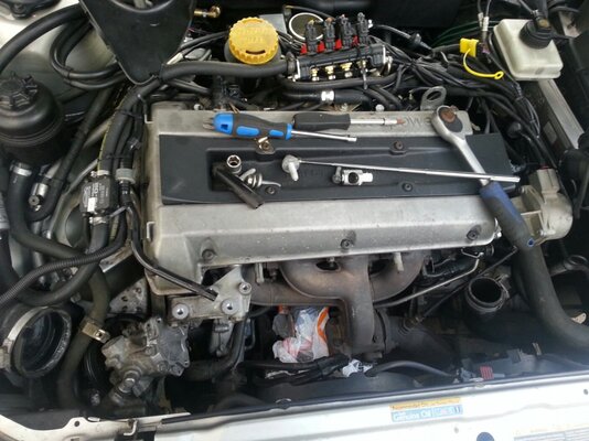

Habe heute auch angefangen die WAPU zu taschen, habe so ca. 2 Stunden gebraucht bis die neue verschraubt war...muss morgen den Rest noch zusammenschrauben...
Na so eine Gasanlage macht den Motorraum auch nicht gerade übersichtlicher, was? ;-)
Thomas
Das stimmt wohl!
Wollte eig nur die WAPU tauschen, darauf hin kam noch der Motorhalter oben rechts und der Halter am Automatikgetriebe, gut dass ich die Teile da habe. Der Motorträger war ganz durch, den konnte man hin und her schaukeln...micht wundert es, dass es sich in der Fahrt nicht bemerkbar gemacht hat.
