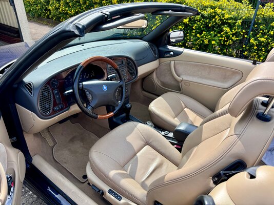

ich suche ein Lenkrad für mein 2000er YS3D Cabrio. Ich würde meines eventuell etwas aufpolstern und neu beziehen lassen, möchte
aber nicht drei Wochen mit Gripzange und ohne Airbag fahren (Scherz).
Daher meine Frage: Passen alle Lenkräder der Baureihe 93-1 der Baujahre 1998-2002 oder auch spätere Bj. wie Aero, Viggen und/oder andere?
Zumal im Netz und auch hier ab und zu schöne Lenkräder angeboten werden.
