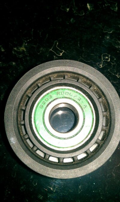

ich habe bei mir den Keilrippenriemen getauscht.
Dabei wollte ich auf die obere linke und die mittlere Umlenkrolle wechseln. Die mittlere konnte ich wechseln, die obere linke leider nicht, da die neue nicht passt.
Zwar ist der Durchmesser identisch, jedoch die Aufnahme nicht.
Diese habe ich gekauft:
Diese ist verbaut:
Leider finde ich nun die passende Umlenkrolle nirgends. Auch keine korrekte Teilenummer.
Weiß jemand Rat?
Viele Grüße!

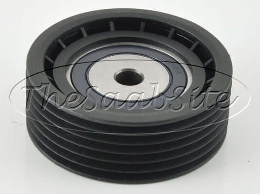

Die obere Umlenkrolle hat die Teilenummer 4356127 und sieht so aus, wie die Rolle welche Du neu gekauft hast.
Mach mal ein Bild mit der dazugehörigen Schraube.
