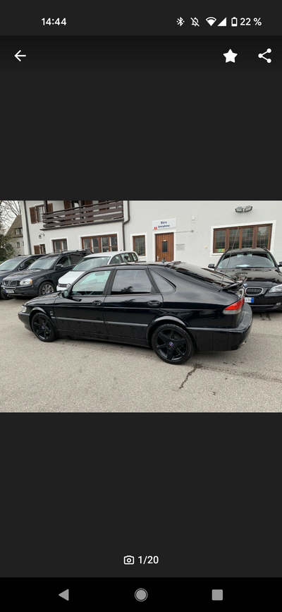

Bin da nicht so bewandert woran ich das mit der Stoßstange erkenne
Hab auf anhieb nur ein Foto von der Seite
Kann aber nachher noch eins von hinten machen
Baujahr 2000
Sprich ich könnte den normalen 9-3 ESD nehmen und das Endrohr umschweisen und gut ist?
günstige polnische Komplettanlage (auf Kundenwunsch)
Erstzulassung irgendwann ab 09/2000? - der hat auf dem Foto jedenfalls schon die Viggen-Schürzen. Also vermutlich schon ein Modelljahr 2001.
Also brauchst du den Endschalldämpfer mit dem versetzten Endrohr.
Dazu kannst du im Grunde den normalen Schalldämpfer für einen 9-3 mit B205 nehmen und dann halt Endrohr passend umschweißen.
