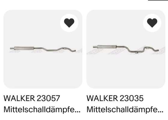

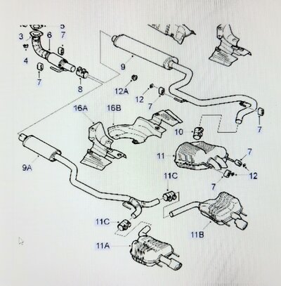

Im Netz werden 2 unterschiedliche Walker ( made in Turkey ) MSD als passend für YS3F bezeichnet:
Nr 23057 ( B207E + B207L )
Nr 23035. ( hat eine Aufhängung mehr )
Kann es sein, dass der für die Duplex Anlage ist?
Bei Saamantha ist eine Duplex montiert.
Hat das Cabrio eine andere als Limo oder Kombi?

wie Jörg schrieb, ist der Tankinhalt das Wichtige ob großer oder kleiner Knick.
Biopower 2.0T und V6 so ich gelesen habe, 61/62l großer Tank.
Du hast vermutlich als 2.0t 175/200 PS nen B207S/M?
Ich selber habe auch einen Doppelduplex B207L non biopower, kleiner Knick drunter, wäre dann Walker 23057. Leg Dich kurz drunter.

Der Unterschied ist einfach nur in der Führung des Rohres um den Tank. Halt 58 Liter oder 61 Liter.
Wenn du hier ein Bild von unten hochlädst, von hinten entlang des Auspuffes reicht, kann ich dir sagen ob 58 l oder 61 l Tank.
