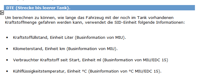

DTE u. Durchschnittsverbrauch werden errechnet aus Tankinhalt, Einspritzmenge d. Motronic u. Fahrstrecke. Irgendwo hier, oder in der Recheneinheit selbst, dem SID, wird das Problem liegen.

Ich hab nochmal ins WIS geschaut:
Da DTE *und* Durchschnittsverbrauch ausfallen, der Durchschnittsverbrauch jedoch *nur* Verbrauch und Kilometerstand für die Berechnung benötigt, kommen IHMO auch nur diese beiden in Frage, wenn der Fehler an einem fehlenden Signal liegen sollte.
Aus gleichem Grund kann es auch nicht an einer fehlenden oder unplausiblen Kühlwassertemperatur liegen, obwohl die beschriebene Temperaturabhängigkeit sowas ja vermuten lassen könnte.
Im Fall des Ausfalls sollte man leicht mit dem Tech2 sehen können, ob eine dieser Informationen dann auf dem Bus fehlt und dann entsprechend gezielt weiter suchen können.
Sind beide Infos auf dem Bus vorhanden, bliebe das SID selbst (oder ein malader Kontakt für den Bus) - ggf. (testweise) gegen intaktes SID tauschen.
Fehlt eine der Infos, muss man suchen, wo es verloren geht.
