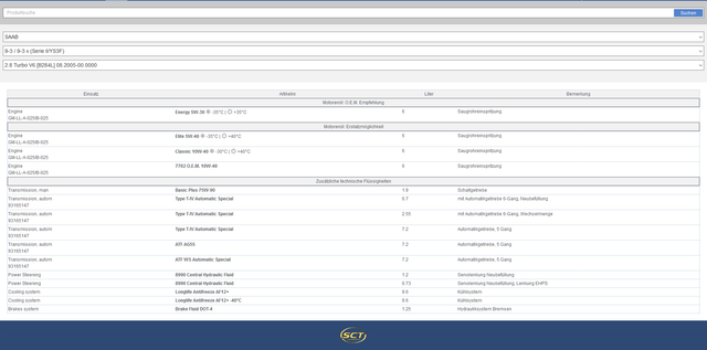

Habe auch mal direkt bei BASF angefragt und direkt ne Rückmeldung bekommen, die ich gern mit euch teilen möchte:
Das "Glysantin® G34®" wird leider nicht mehr als Verkaufsprodukt hergestellt.
Sie können alternativ auch das "Glysantin® G30®" verwenden (nur eine Empfehlung keine Zulassung). Das zeigt Ihnen auch unser Produktfinder.
Bei weiteren Fragen wenden Sie sich gerne erneut an uns.
Mit freundlichen Grüßen/Best regards
Ihr Glysantin-Team/Your Glysantin-Team
G34 und G30 sind BASF Produkte (Glysantin), und G30 entspricht laut der Glysantin Webseite der Spezifikation G12+.
