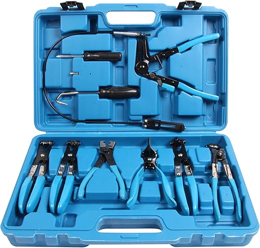

Der Schlauch muss nicht ab ( in meinem Fall mit Klemmschelle befestigt und ich hatte eh keine passende Zange… )
kann ich nur empfehlen:
https://www.amazon.de/Schlauchklemm...chläuche-Schlauchschellenzangen/dp/B073JF2CQ7
