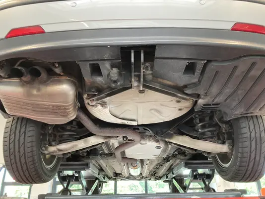

Womit ich sehr gute Erfahrungen bei meinem verflossenen 9-3 III machte: Nach dem Winter gründlichst den Unterboden kärchern - in meinem Fall jeweils ca. 45 min Intensivwäsche auf der Hebebühne >>> null Rost ganz ohne zusätzliche Korrosionsvorsorge.
So sah das nach 9 Jahren/110.000km aus, darunter 3-4 Wintersaisonen - solch einen Zustand hab ich auf späteren Gebrauchtcabriosuchen leider nie wieder gefunden:

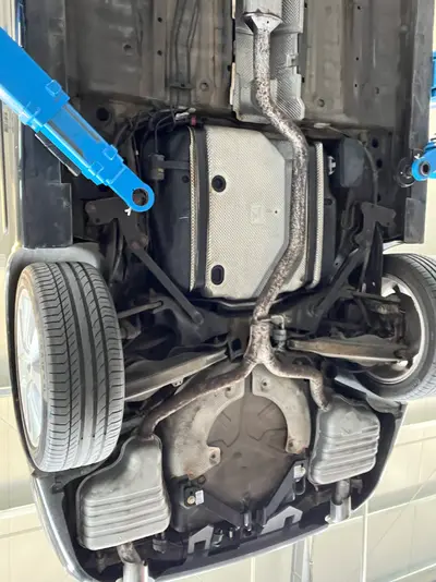

Mein soeben erworbener 9-3 II mit 30.000km und ebenfalls 3-4 Salzsaisonen zeigt hingegen schon den einen oder anderen Flugrostbefall an Hinterachsteilen und Auspuffaufhängung - technisch völlig harmlos, aber stört mein Auge :rolleyes:.
Weil das auch den Vorbesitzer störte, hat der den Wagen nachträglich konserviert, daher das dunklere Erscheinungsbild der hellen Metallteile:

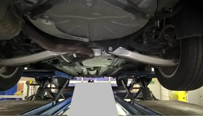

Zum Vergleich hier ein Bild meines aktuell und vorübergehend zweiten Cabrios mit 5-6 Salzsaisonen und 85.000km, Rostbefall ebenfall harmlos, aber unschön:

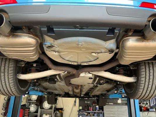

Als weiterer Vergleich mein ebenfalls verflossener 1.8t im Alter von 18 Jahren und 150.000km, Winterbetrieb in den Alpen mit unbekannter Intensität, auch nicht übel:
Fazit: Korrosion ist bei diesen Autos kein Problem, solange sie einigermassen gepflegt sind. Und auch alles andere wirkt sehr solide konstruiert und gebaut. Insgesamt ein sehr empfehlenswerter Gebrauchtwagen.

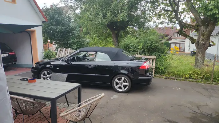

Habe am Samstag beim ersten dann jetzt mal zugeschlagen, war ein spontaner Impulskauf :smile:
Nachweisbare Historie, Scheckheft, nie Winterbetrieb, fuhr sich gut, allgemein gutes Gefühl beim Verkäufer, Auto stand gut da - groß gecheckt habe ich nichts, sondern mehr das Bauchgefühl sprechen lassen.
Habe mich dann trotz der Farbkombination-Bedenken der geschätzten Foristen für das Auto entschieden, weil ich jetzt nicht lange suchen wollte und mir außerdem auch gedacht habe, dass ein dokumentierter KM-Stand von 84TKM (TÜV-Berichte, Scheckheft) ja auch nicht mehr so häufig anzutreffen ist.
