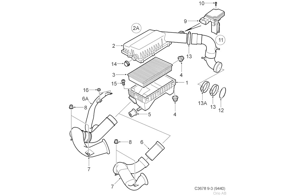

Wer weiß wie dieses Teil (nr.11) auf der Zeichnung heißt?

Das Teil ist für meinen Saab 9-3 II 2,0 t, 175 PS, ys3f von 09/2002
Vielleicht weiß jemand sogar die OE Nummer?
Die Nummer 11 heißt Luftschlauch, Teilenummer 12785075..........
Super, vielen Dank schonmal. Dieses Teil scheint nicht einfach zu finden zu sein. Neu so gut wie unmöglich und gebraucht habe ich einen für 204,-€ gesehen :bawling:
Der D088 geht.

Bei meinem B207E Bj 2003 ist der Schlauch gerissen und ich benötige auch einen Ersatz.
Die Nummer ist ja die 12785075 für das Baujahr 2003 ab 2004 heisst die Nummer 12802029 und der schlauch mit dieser Nummer ist auch erhältlich.
Kann mir jemand sagen, was der Unterschied ist und ob beide Schläuche passen?
Oder hat jemand noch ein Schlauch rumliegen?
Gruss Armin
Du benötigst den Schlauch für den BJ.
2003 hat zwei Anschlüsse für Schläuche
2004- nur noch einen.

Der DO88 hat beide Anschluss und eine Verschlusskappe dabei, falls nur einer benötigt.
