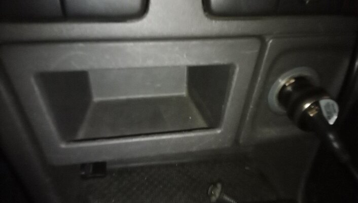

Ich bin gerade dabei meine 9-3er Flotte vom normalen Zigarettenanzünder auf diese USB Ladebuchsen umzurüsten. Bei den Wagen mit Aschenbescher nehme ich diesen immer raus, dann den Aschenbescher Rahmen und dann kann ich die Birne der Ascher Beleuchtung rausnehmen und dann den Ziggianzünder rausnehmen.
Jetzt bin ich bei einem 2002er TiD und dort gibt es keinen Aschenbescher, sondern ein Ablagefach. Hat jemand eine Idee, wie man das ausbauen kann?

Im WIS finde ich nichts zum Ausbau, im EPC sieht es so aus als wäre das Fach nur gesteckt, vielleicht mal probieren mit einem breiten flachen Kunststoffteil auszuhebeln ……

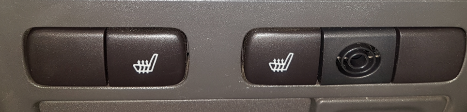

Wenn Du die darüberliegenden Schalter demontierst, kommst Du von oben an die Rastnasen des Ablagefachs.
Von vorne abhebeln wird schwer und meist nicht ohne Folgen (Spuren) bleiben. Wie immer bei Kunststoffteilen geht das in warmer Umgebung deutlich besser.
Ich drücke einen Schalter rein und dann den nebenliegenden Schalter vorsichtig mit einem Schraubenzieher abhebeln. Man sieht später nichts.
