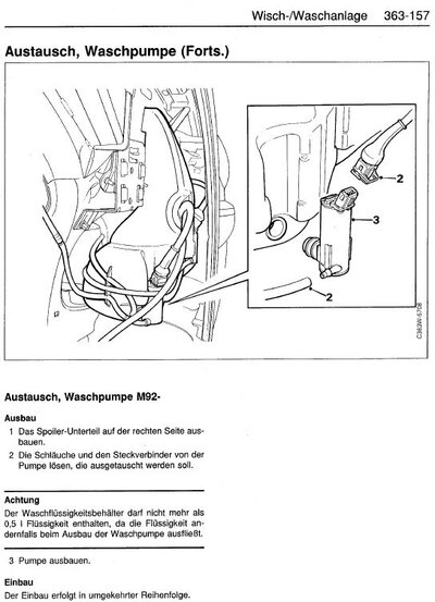

Wenn es wirklich ein 9000 I ist, ist die Pumpe leicht zugänglich. Wischwasserbehälter raus, darunter oder daran ( ich erinnere mich nicht mehr genau) ist die Pumpe. Auf welcher Sicherung die "mitliegt" .............entweder einer der "alten Herren" hier meldet sich noch zu Wort oder du schaust mal, ob irgendwas anderes auch nicht mehr funktioniert was in der Bedienungsanleitung genannt ist.
Nö, ab MY 91 - d.h. rechtes Spoilerunterteil ausbauen, dann kommt man an den Steckverbinder und die Pumpe.WIWapumpe.jpg
