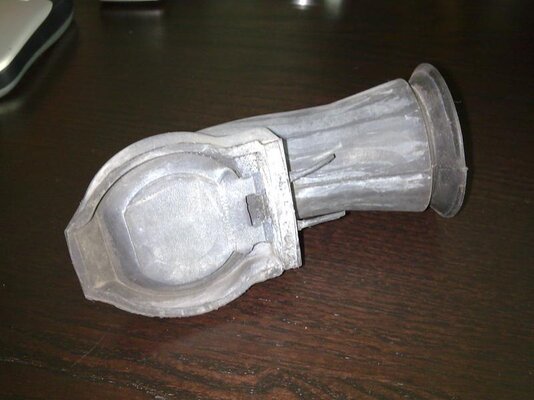

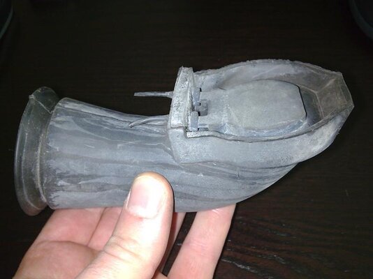

vor ein paar Tagen fand sich dieser Schlauch unter meinem 1996er 9K CSE 2.3 FPT (Automatik). Die SAAB-Teilenummern sind sowohl beim EPC als auch bei SAAB unbekannt!
Vielleicht kann jemand hier helfen!

Sehen so aus, wie die Abschlussstopfen des Aquariums. Ich habe die bei mir schon vor einigen Jahren rausnehmen lassen - seitdem hatte ich dort nie wieder Wasser stehen....
Gruss,
Martin
Ja sind die Aquariumsstopfen. Die sitzen auf der Unterseite des Lüfterkastens.
Und wie krieg ich das Biest wieder rein? Deckel ab vom Aquarium oder von unten irgendwie reinfummeln?
Mit Dank und besten Grüßen
Trizz
Von unten wieder reindrücken. Von oben geht nicht.
Trizz
Laß es draußen. Stört nicht (im Gegnteil, verhindert, dass das Aquarium mal zu einem solchen wird...:biggrin:)
