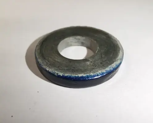

Hallo zusammen,
nach Abrüsten unseres 1993er-Cabrio zur Neulackierung und anschließendem Zusammenbau ist eine Scheibe übriggeblieben.
Maße 8.5 x 20 x 3.
Am Aussenrand in Wagenfarbe lackiert, muß also irgendwo Aussen montiert gewesen sein.
Wer kann einen Tip geben wo die Scheibe hingehört?

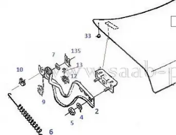

Ohne im EPC zu schauen, fällt mir das Kofferraumdeckel-Scharnier ein, da sollten aber 2 Stück pro Seite montiert sein.
Edit: Nr. 4

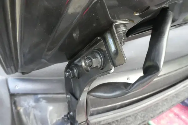

danke! Gute Spur, komme gerade vom Fahrzeug. "Leider" sind alle 8 dicken Scheiben an den Heckklappenscharnieren noch dort.
Teilenummer ist 7061328. Die Suche im EPC fördert weitere Verwendungen am Schaltgetriebe und im ABS-Bereich zutage, dort wird die dicke Scheibe auch verwendet.
Ich meine zwar dann sollte sie keine Farbe haben, aber ich schaue nach.
so, im ABS-Bereich und Schaltgetriebe war es nicht - aber ich habe mir nochmal die Scheiben am Heckdeckel angeschaut - dort schaute mich eine ohne Farbrand an: ausgebaut und siehe da, deutlich dünner und optisch neuwertig.
Da hatte der Lackierer der den Heckdeckel ab- und angebaut hat wohl eine Scheibe nicht mehr gefunden und Ersatz verbaut.
Rätsel gelöst, mein Dank gilt Joschy und Jo.gi.
