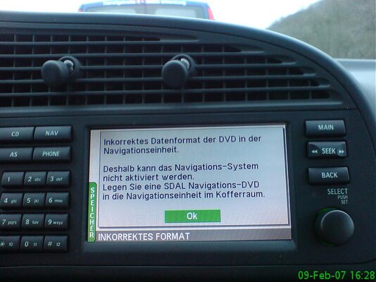

den von Dir beschriebenen Effekt kenne ich auch, aber der tritt nicht immer auf. Allerdings macht das Navi noch mehr komsiche Sachen, mir zeigt es während der Navigation auch schon mal das folgende Schild, schaltet sich ab, kommt wieder und navigiert weiter... Ich würde nicht darauf wetten, dass da ein System dahinter steckt... :-)
