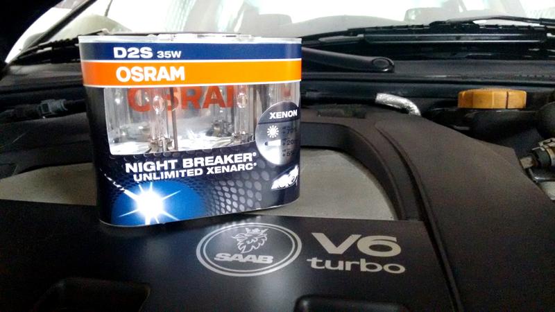

also ich habe in meinem Saab seit einigen Monaten die Osram Nightbreaker Xenarc Unlimited, da bei mir der linke Brenner den Geist aufgegeben hat und muss sagen, ich bin sehr zufrieden. Nach dem Einbau war ich erst etwas enttäuscht, da sie nach wenigen Sekunden Brenndauer eine deutlich gelbliche Färbung einnahmen und im Dunkeln wirklich kein großartiger Lichtzuwachs im Gegensatz zu den alten bemerkbar war, das Licht war einfach nur gelber, wohingegen meine bisherigen Brenner komplett weiß waren. Da Xenonbrenner aber eine Einbrennzeit von bis zu 100 Stunden haben, muss man ein bisschen Geduld haben. Mittlerweile ist das Licht wirklich bemerkbar heller, es leuchtet etwas weiter und auch die Ausleuchtung des Fahrbahnrandes ist besser, insgesamt sieht man einfach mehr und weiter. Die Lichtfarbe ist von außen, also wenn man das Auto von vorne sieht, schön kaltweiß bis ganz leicht bläulich, von innen mit Sicht auf die Straße normal weiß, aber sehr hell. :top:
Ich bin zufrieden mit dem Kauf und würde sie wieder bestellen.
LG
