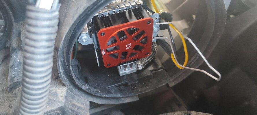

Bei beiden Lampen (also H7+Xenon) empfiehlt es sich, die elektrische Verbindung zu Lösen BEVOR man den Bügel entriegelt, welcher die Lampen hält.
Die Kabel der Stecker sind zu kurz, als dass man die Steckverbindung außerhalb des Scheinwerfers bequem lösen könnte.
Zudem sitzen die Stecker ziemlich straff auf den Lampen, so dass man keinen Gegenhalt hat-weil man mit 2 Händen nicht dort hinkommt.
Also: Stecker Lösen und dann die Bügel aushängen.
Hier mal ein Bild vom Einbau... wo eben die Steckverbindung zuerst in die Lampe gesteckt wird und dann der Bügel umgeklappt wird.

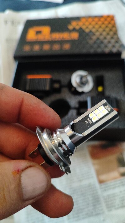

Bei den Lampen handelt es sich wie gesagt , jeweils um LED Lampen. Beide werden Plug&Play in die jeweiligen Fassungen gesteckt.
Ob das verkehrt herum anschließen der H7 Lampen relevant ist, kann ich nicht sagen.

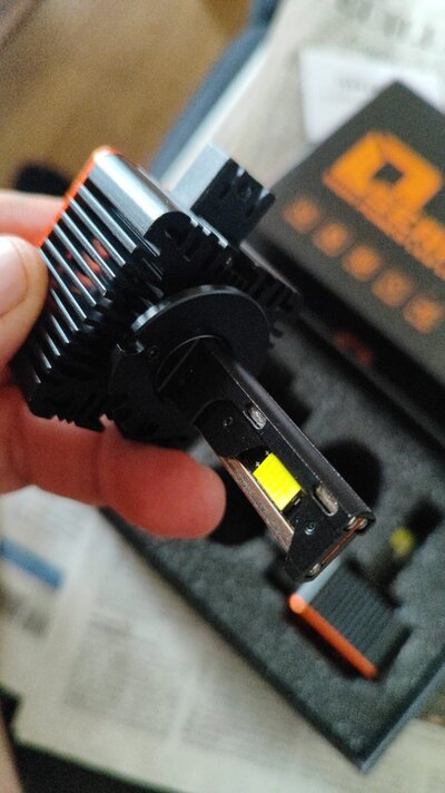

Die D1S LED Lampe wird auch ganz normal wie das Original eingebaut. Der LED Lampe ist das Xenon Steuergerät egal.
Beide Lampen habe ich bei Aliexpress gekauft. Waren in 8, bzw 10 Tagen da.
H7 LED
D1S LED
Beide Lampen sind von massiver Qualität. H7 wahrscheinlich Edelstahl und die D1S LED kompaktes Aluminium mit aktiven Kühler.
Ansonsten gibts nichts weiter zu erzählen. Der Einbau erklärt sich von selbst.

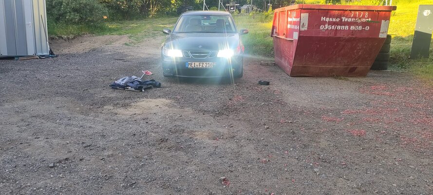

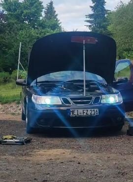

Hier mal das D1S LED "Tagfahrlicht"

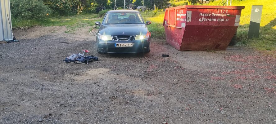

Hier im vergleich mit den Xenon Xenarc Brennern:
und hier in Verbindung mit der H7, das Fernlicht:

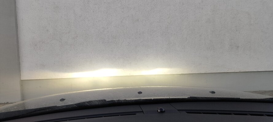

Das ganz normale Fahrlicht hat eine saubere Abgrenzung. (ich steh ein bissel schief auf dem Acker)
Aber es gibt eine deutliche Hell/Dunkel Grenze
