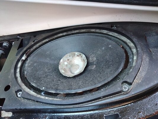

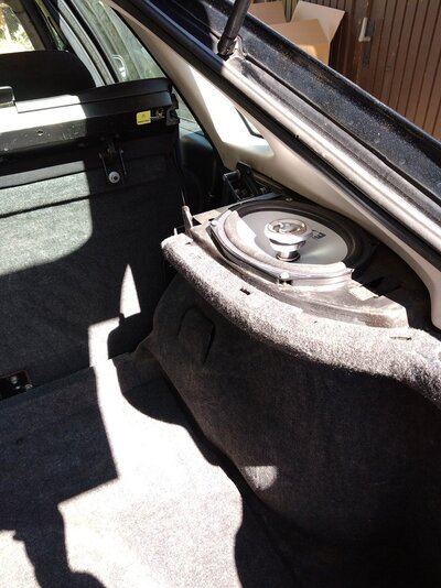

Hinten kommt das gesamte Frequenzpaket an, der Bassteil der 0815 Mehrwegesysteme ist direkt angeschlossen, der Hochtöner dann über einen Kondensator (6dB Trennung, von einer Frequenzweiche mag ich da nicht sprechen).
Jedes noch so günstige 4 Ohm 2- oder 3-Wege System bringt da eine Verbesserung gegenüber den 20+ Jahren alten Lautsprechern.
Anbei ein Beispiel vom "Knuts" den ich dieses Jahr hier hatte.
