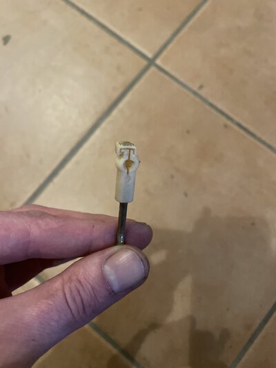

Wahrscheinlich ist nur der Magnet aus dem Schieber gefallen, der den Reed-Kontakt betätigt. Da Magnet, wird er nicht weit gekommen sein in Deiner Blechtür... :smile: und ja, es gibt einen Zusammenhang zwischen diesem Kontakt und Deinem Verhalten. Das ist ein Sicherheitsfeature. Du sollst das Auto nicht verlassen können, wenn die Fahrertüre nicht richtig geschlossen ist.
War da nicht was mit der kleinen Feder im Fahrertür Schloss die weg ist?
